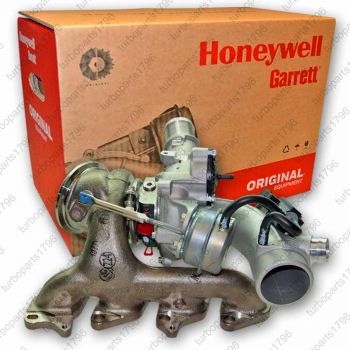

    Gleiches Spiel beim Corsa D, wo der GSI mit 150 PS nur eine gedrosselte Variante des OPC ist, so wie der aktuelle 1.4T 101 PS-Motor nur eine gedrosselte Variante des 1.4T 150 PS-Motors darstellt. Hier sind die Teilenummern der Turbolader jeweils gleich:
    Opel Turbo neu oder generalüberholt
    Leider ist hier vom E nur der 3-Zylinder gelistet.
    Nehme daher meine vollmundige Behauptung "kleiner Turbo/ großer Turbo" bis zum Beweis des Gegenteils zurück.
    Nachtrag: Jetzt wohl eindeutig. Lt. dieser Seiten sind die Turbolader beim Corsa D 1.4T 120PS sowie den beiden 1.4T-Corsas E mit 101/150 PS baugleich !
    95524281 Turbolader 860156 Opel Insignia Chevrolet 860553 25199832 25198550
    Opel Turbolader 1,4 Liter Ecotec Chevrolet Cruze 00860156 0860156 860156 55565353 E55565353 95516203 günstig
    turboparts1796.com
    https://garrett.honeywell.com/product-search/?lang=de#/vehicle-result/?_q=OPEL&_p=Corsa
