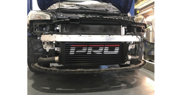

Der LMM hat keinen Temperatursensor. Die LL Temp wird direkt nach dem LLK im Map Sensor / Ladedrucksensor gemessen. Temperaturfühler im LMM haben meistens Saugmotoren.
Ladeluftkühler / Messwerte Corsa OPC
Ah okay danke. Gut zu wissen. Ich dachte immer es wäre die Ansauglufttemperatur. Dann arbeitet mein kleiner gut, zwar bei nur 100ps, aber nur 4grad Unterschied
Ist das der 1.4T Motor? Bei 100PS dürfte der Turbo nicht viel zu tun haben. Interessant wäre, wie hoch die Temperatur bei Vmax geht.
