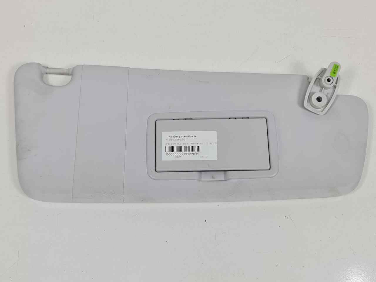

  • War es nicht so, dass der Aufkleber zwingend drauf sein musste? Irgendwas war da.
    Ach hier: 35a, Absatz 8
    http://www.verkehrsportal.de/stvzo/stvzo_35a.php
    adxian.opc Bekommen wirst du die Blende ohne Aufkleber am einfachsten von der Insel.
  • Ja, der Aufkleber muss vorhanden sein. Es genügt aber wenn man diesen auf der rechten Seite des Armaturenbrettes aufklebt, so sieht man ihn nur bei geöffneter Beifahrertür. Für den TÜV und die Rennleitung ist das ausreichend (wurde ab Werk z.B. beim Vectra B auch so gehandhabt), habe es bei Porschekiller seinem genauso gemacht.
  • Das widerspricht sich mit Absatz 8
    Zitat
    Falls der Warnhinweis bei geschlossener Tür nicht sichtbar ist, soll ein dauerhafter Hinweis auf das Vorhandensein eines Beifahrerairbags vom Beifahrerplatz aus gut zu sehen sein.
  • Ich habe mittlerweile ne deutsche Zulassung wegen §21 und deshalb habe ich den Airbag Aufkleber einfach überlackiert. Hat sich noch keiner beschwert.
    Ich denke man muss die Verkehrskontrolleure nur genug mit anderem Müll beschäftigen, dann fällt sowas garnicht auf :m0008:
    Aber für die ganz genauen, ja er muss lesbar sein und darf nicht abgedeckt oder verändert werden, sonst erlischt die Betriebserlaubnis...
