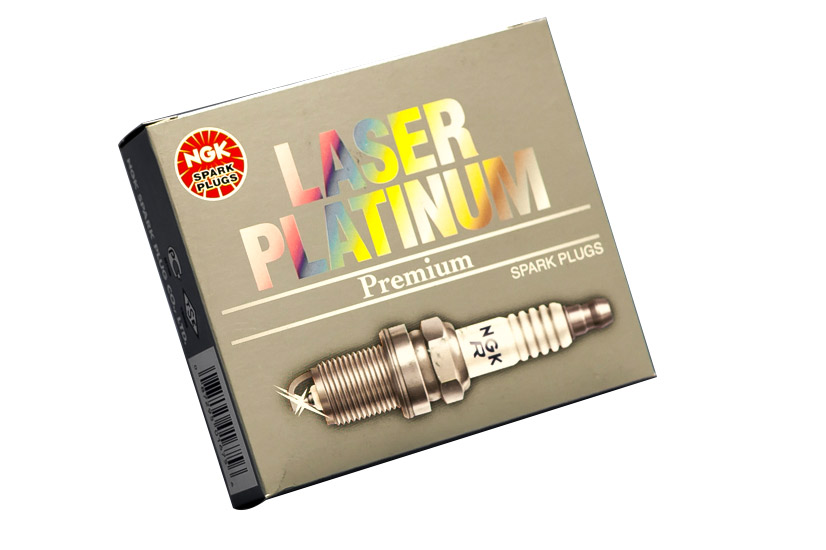

Hast du die NGK Laser Platinium gekauft?
also ich hab die von Klasen für den E OPC empfohlenen NGK Laser Platinum PFR6B seit einigen Wochen drin und er läuft sehr gut damit. Nach 5 Jahren(durch Corona und mangels gefahrenen KM) waren die alten schon irgendwie vermockert.
Danke! Hab die jetzt auch gekauft, weil mein OPC Aussetzer hat und seit gestern die MKL leuchtet. Hab heute einen Termin beim FOH und dann kommen die rein. Hoffentlich hat die Zündspule nicht auch einen Weg.
Hier gibts die übrigens günstiger:
https://www.mvh-shop.de/Auto-K…-Laser-Iridium-PFR6B-3500 (vorrausgesetzt das sind die Gleichen)

Aussetzer hatte meiner auch mit den alten Kerzen. So ganz leichtes Zucken im Leerlauf. War sofort weg mit den neuen Kerzen
