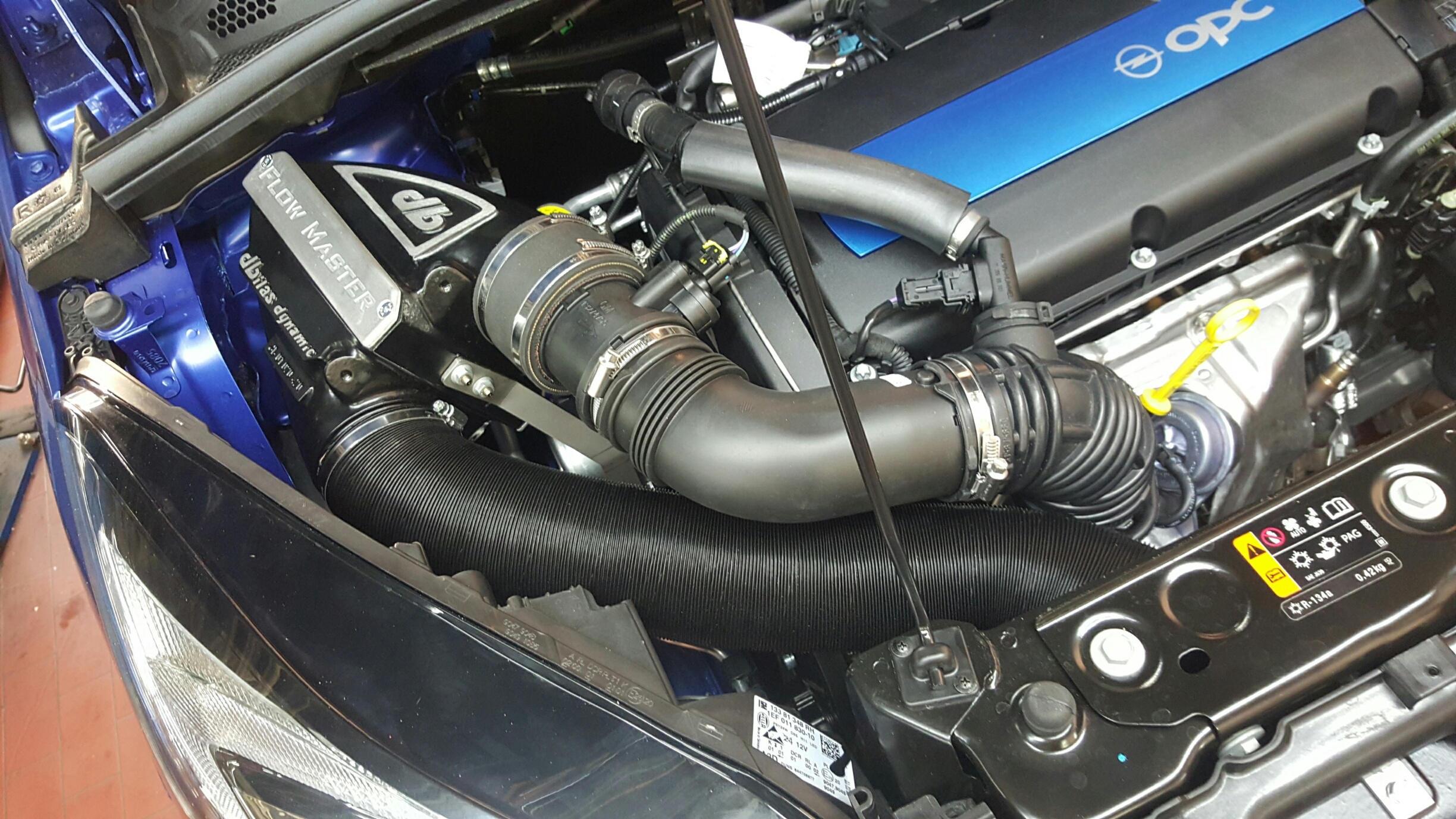

  • Wenn du legalen Rabazz haben möchtes, gibt es da was von Dbilas. Koste halt ne Mark mehr. Ich hatte so ein Teil früher in einem meiner Autos, man hört das schon gut.
    Auf die Marketingversprechen sollte man aber nicht zu sehr eingehen. Das Gefühl der Mehrleistung ist da eher subjektiv ohne an der Software zu drehen und den Auspuff anzugehen. Denn was vorne reingeht muss ja hinten auch wieder rauß.
    FlowMaster Kit Opel Corsa E 1.4l , 1.6l , B14NEJ, B14NET, B14NEL, B14NEH, B16LER | 01.020.420/31
    Opel Corsa E 1.4 l Turbo 74kW B14NEJ Corsa E 1.4 l Turbo 88kW B14NEL Corsa E 1.4 l Turbo 110kW B14NEH Corsa E OPC1.6l B16LER
    dbilas-shop.com
