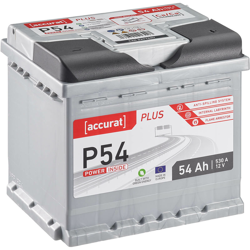

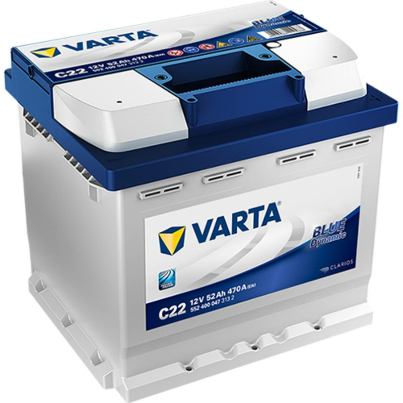

    Hier mal ein paar Angebote.
    Accurat Plus P54 Autobatterie 54Ah
    www.autobatterienbilliger.de
    Varta C22 Blue Dynamic - jetzt online kaufen!
