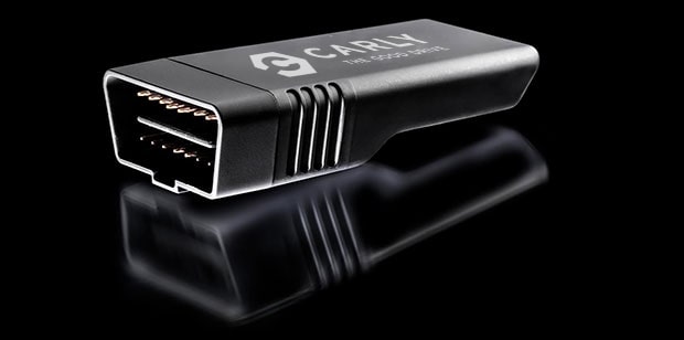

    Aber auch durch Zufall habe ich auch von dem Adapter mycarly Adapter erfahren aber da ist wenig raus zu lesen was der alles codieren kann dazu noch das ich dafür ein Jahres Abo abschließen müsste.

  • Carly bietet für Opel keine Codierung an, lediglich Basis-Infos, Diagnose und Live-Daten über den Universal-Adapter.
