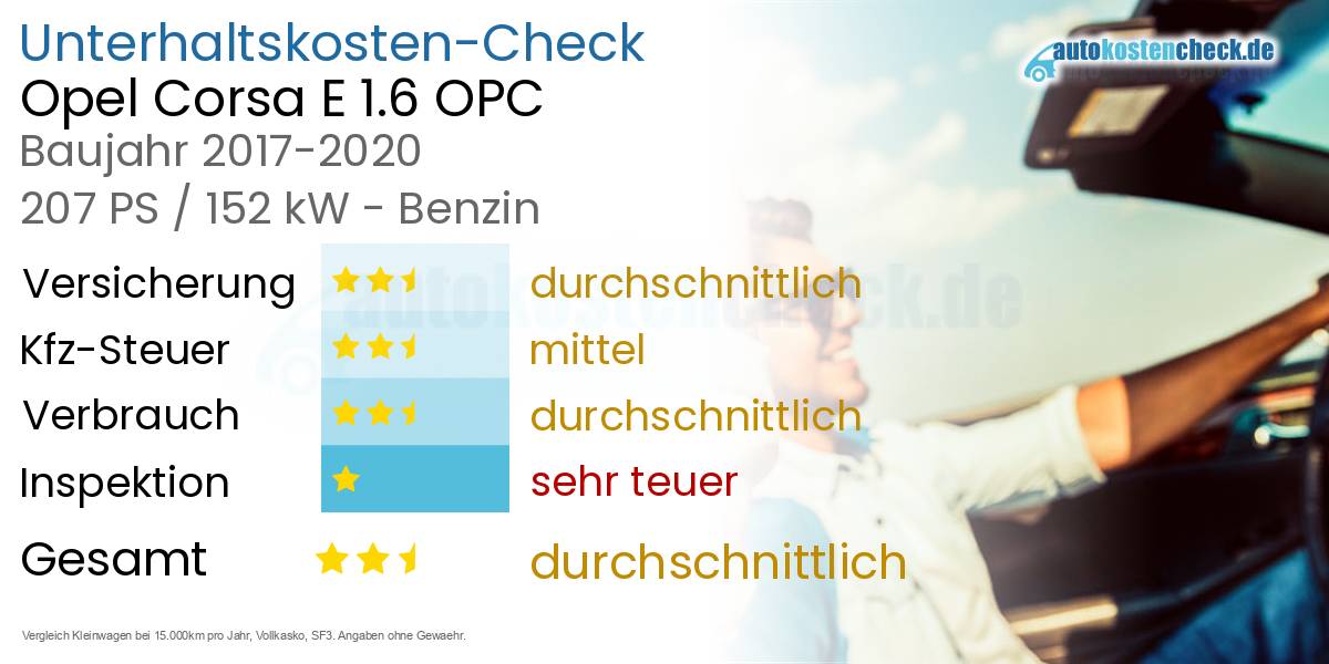

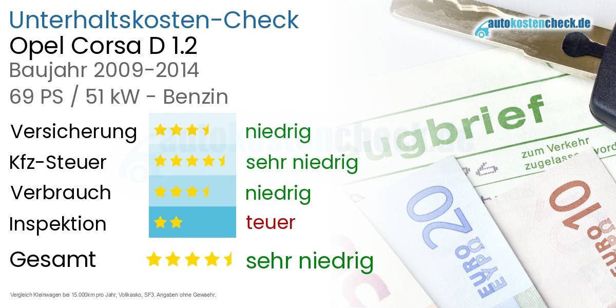

  • Laufende Kosten sind in allen Bereichen einfach höher, nur das man das im Hinterkopf behält.
    Unterhaltskosten Opel Corsa D 1.2 (S D) · 2009-2014 · 69PS/51kW
    Hier sehen Sie alle Kosten: können Sie sich den Unterhalt des Opel Corsa D 1.2 (S D) leisten? Jetzt online berechnen » so teuer ist der laufende Unterhalt des…
    www.autokostencheck.de
    Unterhaltskosten Opel Corsa E 1.6 OPC (S D) · 2017-2020 · 207PS/152kW
    Hier sehen Sie alle Kosten: können Sie sich den Unterhalt des Opel Corsa E 1.6 OPC (S D) leisten? Jetzt online berechnen » so teuer ist der laufende Unterhalt…
    Vorallem an der Tankstelle wird man den Unterschied merken. Er ist etwas durstig. :) Wem das egal ist, der bekommt ein recht ordentlichen kleinen Flitzer.
