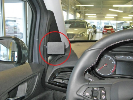

  • Ich hab für mein garmin navi diese halteplatte mit dem passendem sockel geholt gibts auch für handys oder man benutzt die platte für anderes
    Brodit24.de | Brodit ProClip 805080 für Opel Corsa | online kaufen
    Brodit ProClip 805080 für Opel Corsa - Montage: links vom Lenkrad (oben) Die Zeichnung bzw. das Foto zeigt nochmals genau, wo der fahrzeugspezifische BRODIT…
    www.brodit24.de
    kabel hab ich hinters gummi gedrückt und dann unter dem amaturenbrett zum usb anschluß geführt
    https://www.brodit24.de/Brodit…5080-fuer-Opel-Corsa.html
    Die Idee gefällt mir für's OBD loggen
