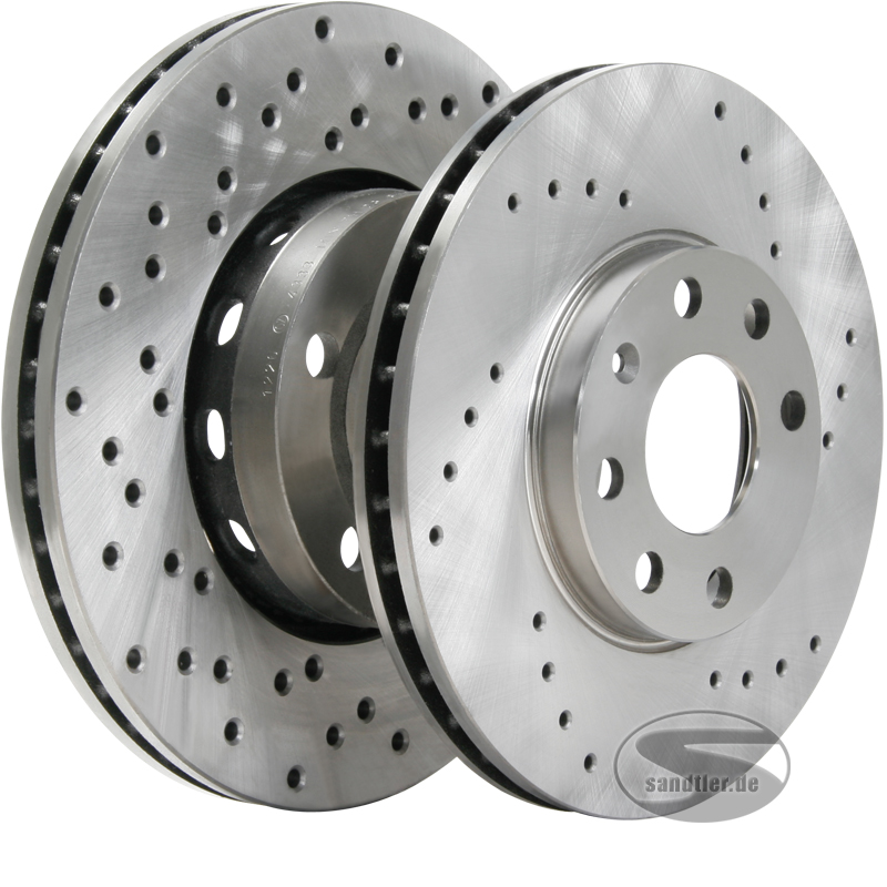

    bin auf der Suche nach den passenden Bremsen mit Belegen für meinen E OPC Baujahr 2017.
    Hat da jemand Erfahrungen? Im Internet bekommt man nur falsche vorgeschlagen.
    Habe bereits zweimal die falschen bestellt...
    Kann da jemand welche empfehlen die passen?
    Gruß Nick
  • Hier findest Du die passenden Nummern für die kleine OPC Bremse: https://opel.7zap.com/de/car/x15/j/0/18-1/
  • Guten Morgen,
    ich habe in meinem E/Opc/Pp hochgekohlte Scheiben von Brembo/Fa. Bandel. Bin sehr zufrieden- haben mehr Kohlenstoffanteil-sind härter-kaum Bremsstaub auf den Felgen! Du darfst auch gelochte oder gerillte verbauen, wenn sie die selbe Dimension wie die Originalen haben, da es sich lt. TÜV um ein Austauschteil handelt!

    Moin, welche hast du denn genau verbaut? Kannst du mir den Link schicken?
  • Ist 2 Jahre her. Ich hab die großen Scheiben(330mm) für PP! Du hast kein PP, sagtest du.
