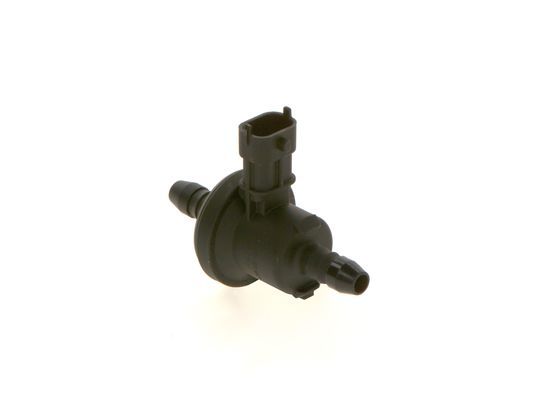

  • Hab geschaut, der Stecker ist an einer anderen Stelle. Am besten nach der Bosch Teilenummer suchen, die auf dem Ventil ist und nur das Tauschen. So hab ich es gemacht.
    Da ich immer gerne nach einer Alternative suche um "Probleme" zu lösen, hab ich es so gemacht. 😊
  • Ah ok, naja die räumliche Verortung des Steckers ist erstmal egal, sofern das Kabel lang genug ist und die Belegung passt und die Funktion gegeben ist.
    Die Nummer vom Ventil selbst könnte man bei Gelegenheit hier ja mal posten, das beschleunigt und vereinfacht das Ganze für alle anderen.
    Bosch (0 280 142 442) Be-/Entlüftungsventil Kraftstoffbehälter für Chevrolet
    Bosch (0 280 142 442) Be-/Entlüftungsventil Kraftstoffbehälter für Chevrolet Ventilart Entlüftungsventil
    www.mks-autoteile.de
    Wobei Opel auch aufgeführt ist.
    Vom Bauteil
    Bosch 0 280 142 420
    Wenn ich es den Fotos richtig entnehme.
    Nur zu finden für Chevrolet
    Bosch 0 280 142 442
    Scheinen aber die selben Teile zu sein.
