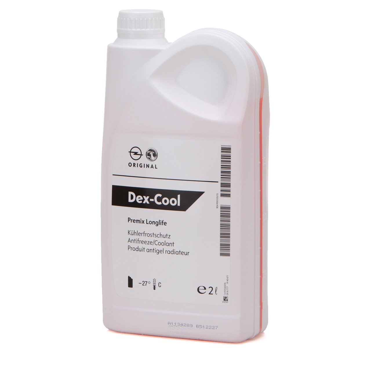

Immer bis zur "dicken" Mitte nachfüllen. Wenn nur minimal was fehlt kann das natürlich mit Wasser ergänzt werden.
Ich würde ich aber wieder ein Gemisch rein machen... Kostet nicht viel....
Fahre zum FOH und hole fertiges Gemisch in dem 2 Liter Gebinde.
2 Liter kosten keine 13-15 Euro beim FOH.
Ist nicht viel teurer und du hast keine Probleme in Zukunft.
Mischen mit den Zubehör Produkten ist nicht gut.
