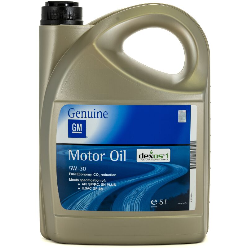

    Ja sollte passen.
    Ist durch die Zusammenlegung durch Stellantis der Fall.
    Hier der Link zu dem Öl in Zukunft.
    Wie alt ist denn der Corsa das du den noch zur Inspektion beim FOH hinbringst?
    https://www.ebay.de/itm/185888473327?mkevt=1&mkcid=1&mkrid=707-53477-19255-0&campid=5338624525&toolid=20006&customid=7dbd4f6785c4fc1fca1e9fa10266e775
    Erfüllt die Norm SN PLUS was DEXOS1 GEN2/3 entsprechen sollte.
    Würde aber in Zukunft auf das DEXOS1 GEN3 achten und nehmen.
    GM Opel 5W-30 dexos1 Gen2 - 5 Liter | Motoröl 5W30, 29,95 €
    Motoröl GM Opel 5W-30 dexos1 Gen2 im 5 Liter Gebinde zum Top-Preis bei Öldepot24.de. Bei uns erhalten Sie Motoröle von namenhaften Herstellern.
    oeldepot24.de
