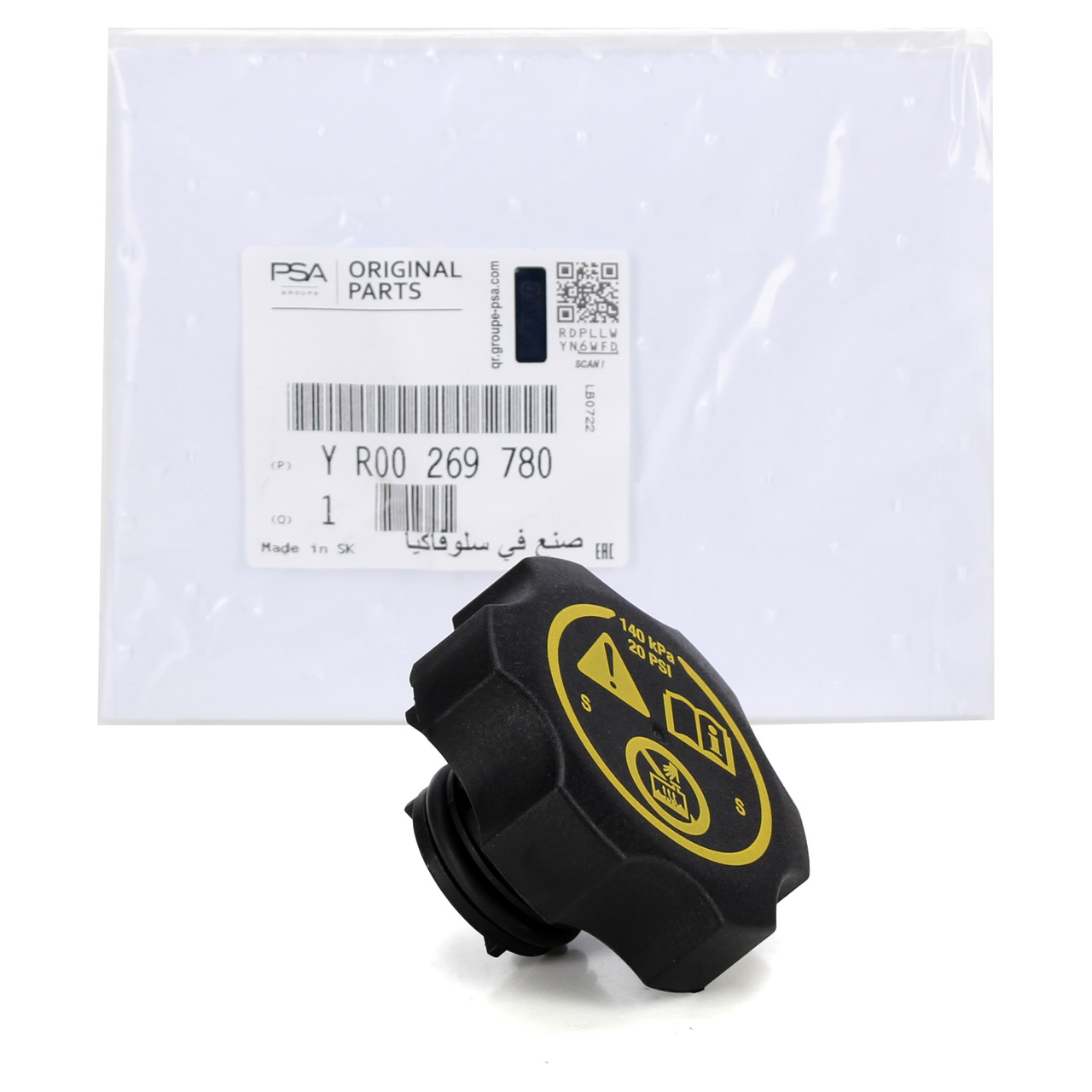

    Was ich mir noch vorstellen kann als Ursache, ist dein Deckel vom Kühlwasserbehälter.
    Die gehen schon mal häufiger defekt und können den Druck nicht halten.
    Hast du den schon mal erneuert?

  • Servus, den Kühlerdeckel habe ich schon geprüft mit den abdrückwerkzeug,

    Wie hast du den denn geprüft, den Deckel?
    Würde trotzdem mal einen neuen originalen kaufen und einbauen.
    Denn den Druck darf der Kühlmittelbehälterdeckel nicht verlieren.
    Anders kann ich mir das nicht erklären, das du Luft im System hast.
    Wärst nicht der erste, wo der Kühlmittelbehälterdeckel defekt ist. Habe ich auch schon erneuert bei meinem Meriva B und das Problem ist bekannt.
    Kostet ja nicht die Welt.
