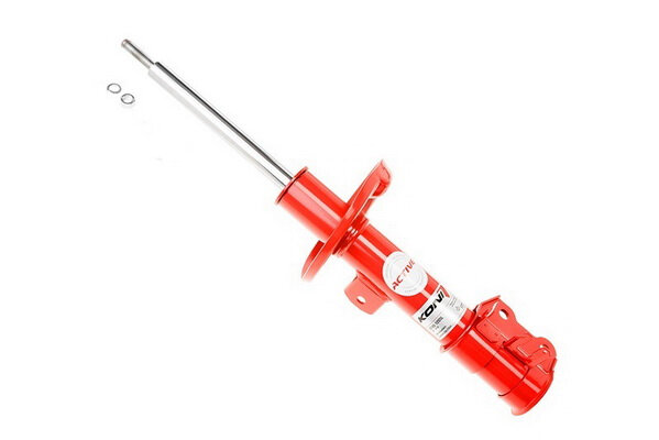

    Die Eibach 40/30 sowie die OPC Dämpfer sind verbaut. Auto kam ein gutes Stück runter. Handling sehr gut, fast schon zu sensibel.
    Fährt Spurrillen jedoch nicht mehr so nach.
    Ist spürbar härter geworden. Hoppelt etwas durch Schlaglöcher und starke Unebenheiten.

    Alles ist absolut identisch. Fahrwerk, Koni Dämpfer, 308er Serien OPC Bremse, abgestimmt auf der Nordschleife von Volker Strycek und so weiter. Der GSI ist kein gepimpter Corsa S oder OPC-LINE.
