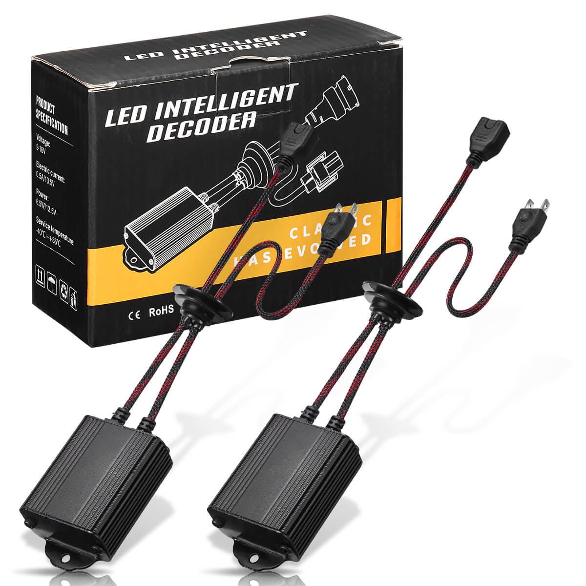

  • Leider kann ich meinen Beitrag oben nicht mehr bearbeiten, daher hier mal das kleine Update bezüglich Can-Bus Kompatibilität:
    Can-Bus Fehlermeldung
    Der Philips Support hat mir auf Nachfrage ein Set mit zwei Can-Bus Widerständen gesendet. Diese besitzen Anschlüsse im H7-Format, also Plug-and-Play! Angeschlossen werden die Widerstände jeweils am Stecker im Scheinwerfer sowie am Stecker an der LED. Die Widerstände werden daraufhin in Scheinwerfernähe im Motorraum befestigt (laut Anleitung am besten auf Metall, wegen der Hitzeentwicklung). Die Stecker werden dann in Scheinwerfergehäuse verstaut. Um die Kabel durch die Abdeckkappen der Scheinwerfer führen zu können, muss ein 24mm Loch in die Kappen gebohrt werden. Hier findet dann eine Gummifassung samt den Kabeln Platz und der Scheinwerfer ist somit wieder abgedichtet (abgesehen von den vom Hersteller vorgesehenen Entlüftungsöffnungen).
    Perfekt funktionieren die Widerstände zwar nicht: Ich konnte bisher beobachten, dass die Fehlermeldungen mit den Widerständen sehr temperaturabhängig sind. Nun kommt mal keine Fehlermeldung, mal nur eine Fehlermeldung und mal kommen zwei Fehlermeldungen. Allerdings ist das so trotzdem besser als zwei Fehlermeldungen bei jedem Motorstart :)

  • Hab heute auch den CAN-Bus-Adapter von Philips eingebaut, aber so richtig schlau werde ich aus dem ganzen noch nicht.
    Bei der ersten Fahrt kam für den linken Scheinwerfer nach ein paar Hundert Metern Fahrt die Fehlermeldung, nach ca. 10 km dann für den rechten.
    Auf der Rückfahrt von 50 km kam nach kurzer Zeit wieder für das linke Licht die Fehlermeldung, für rechts aber überhaupt nicht während der gesamten Fahrt.
    Was etwas negativ auffällt ist, dass die Gehäuse von den Adaptern ziemlich heiß werden. Werde das mal weiter beobachten.
  • Umpolen, also Stecker anders herum verbinden, hat bei mir ganz gut geholfen. Du musst dabei aber mal den einen, mal den anderen Verbindungsstecker des Can-Bus Moduls umstecken, probier's einfach aus. Was ich dazu aber auch sagen muss: Fehlermeldungen kamen bei mir am Anfang auch noch immer wider mal. Aktuell kommen aber seit ein paar Wochen keine Fehlermeldungen mehr.
    Kann mir auch vorstellen, dass die Widerstände abhängig von der Außentemperatur funktionieren, es also passieren kann, dass z. B. durch kühlere Temperaturen dann doch mal zu wenig Energie durch die Widerstände verbrannt wird und das Auto daher eine Fehlermeldung anzeigt.
    Zum Thema Wärmeentwicklung: Das ist leider typisch so für Lastwiderstände. Die verbraten eine gewisse Anzahl an Watt, indem sie Wärme erzeugen. Dadurch wird dem Bordcomputer der korrekte Stromverbrauch eines klassischen Halogen Leuchtmittels vorgegaukelt (oder je nach Bordcomputer auch der Widerstand) und es entsteht keine Fehlermeldung. Wird zu wenig Strom verbraucht, schmeißt der Bordcomputer hingegen eine Fehlermeldung.
