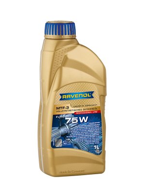

Ich suche eine Alternative zum Opel-Öl für M32 ohne Sperre, z.B. von Ravenol.
Es sollte ein SAE 75W Verwendung finden für das M32-Schaltgetriebe (ohne Sperre). Weitere Infos über irgendwelche anderen Spezifikationen sind nicht zu finden...
Öl für Fahrzeuge mit Sperre muss anders sein, wegen der "Reibkupplungen" bei LS-Sperren, falsches Öl führt im schlimmsten Fall dazu, dass die Sperre wirkungslos wird.
