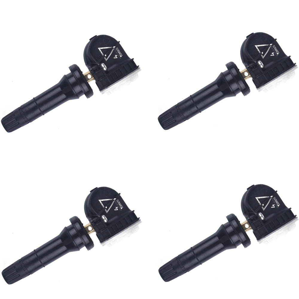

    Der Corsa der Frau braucht so langsam 4 neue Ganzjahresreifen, soweit ok.
    Aber nun meine Frage, mangels Wissen in dem Bereich. Brauche ich dann auch zwingend neue RDKS-Sensoren? Die kosten ja auch ein paar Euro mehr und zusätzlich beim Händler.
    Der Wagen ist von Sommer 2019 (normaler 90 PS 1,4er), hat noch die erste Garnitur Reifen drauf und mittlerweile rund 55 Tsd. Km auf dem Tacho.
  • Neue Sensoren sind nicht notwendig, diese verbleiben in der Felge und werden nur neu angelernt, das ist alles.
    Was ich aber empfehlen würde wäre die Ventileinsätze, welche man in die RDKS-Sensoren eindreht, zu erneuern.
    Sollten es noch OE-Sensoren sein kannst du die bei einem Opel-Händler besorgen bzw. haben die Reifen-Händler meistens auch verschiedene Einsätze vor Ort, je nachdem welcher Sensor verbaut ist.
